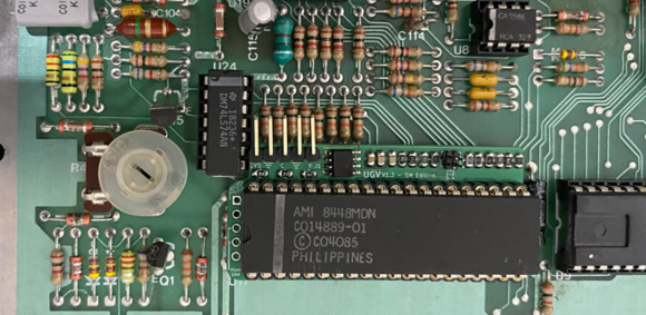

Der AtariAge User "Overange" von dem übrigens auch die kleinen Service-Tastaturen stammen, hat die Platine nun nochmals geschrumpft und von der Form so optimiert, dass sie nun auch gut in den kleinen 600XL passt:
... im unteren Bild kann man schön sehen, wie exakt sich dir platine links um den U24 "anschmiegt".

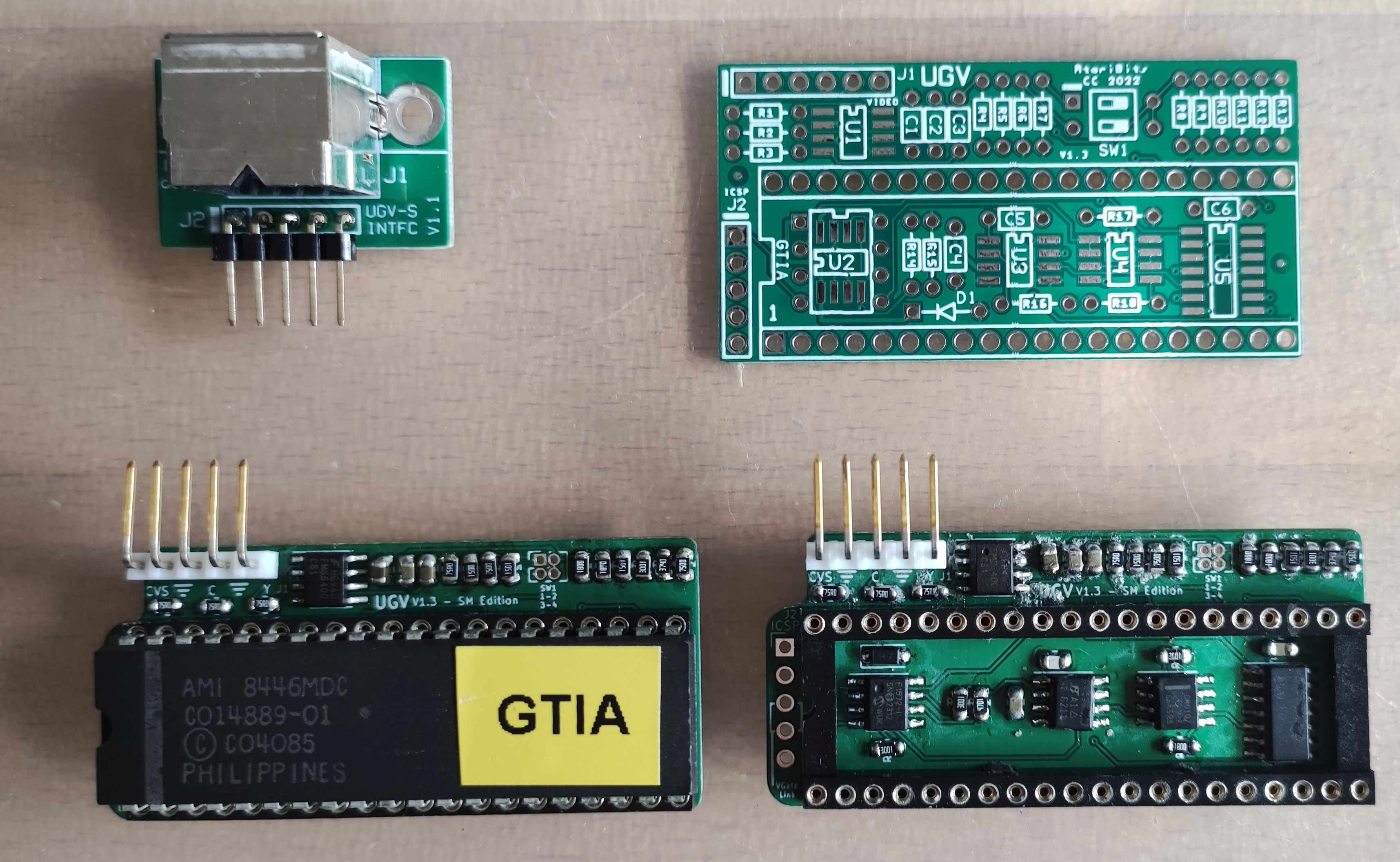

Leider gibt es die Gerber-Dateien nicht zum freien Download, aber Overange hat mir netterweise zwei nackte Platinen verkauft.

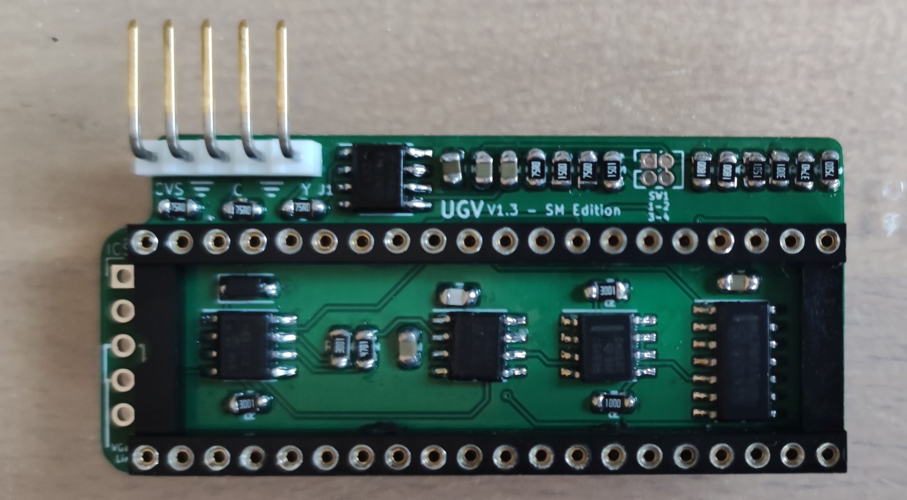

Ich habe mir die Bauteile bestellt und die Platinen bestückt. Beide funktionieren einwandfrei. Die kleinen SMD Widerstände und Kondensatoren in der Baugröße 805 waren für mich Neuland. Ging aber grade noch. Kleiner sollten sie nun aber wirklich nicht sein 😉
Hier auch nochmal der Größenvergleich zur Original UGV
Falls jemand seinen 600XL damit ausstatten möchte würde ich eine der beiden bestückten und getesteten Platinen abgeben für 30 Euro (35 Euro mit der kleinen S-Video Anschlussplatine). Aber bitte nur für 600XL verwenden, in den 800XL und XE passt wie gesagt die normale UGV und die ist leichter zu bekommen.

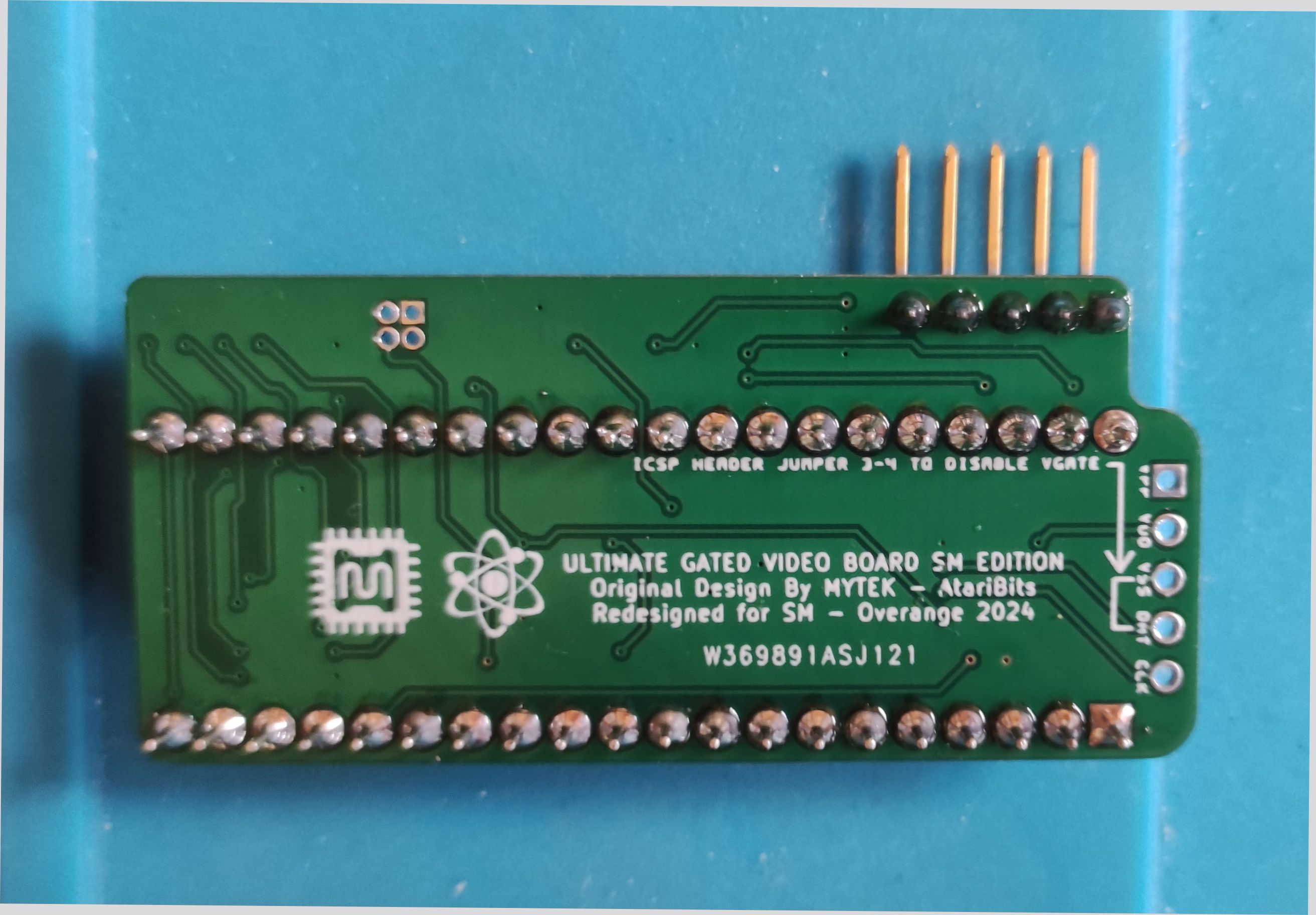

Schaut gut aus, kannst du bitte mal ein Foto von der Rückseite machen, danke.
Ja klar, Fotos mache ich, sobald ich zu Hause bin.

Wie versprochen hier noch Bilder, auch von der Unterseite:

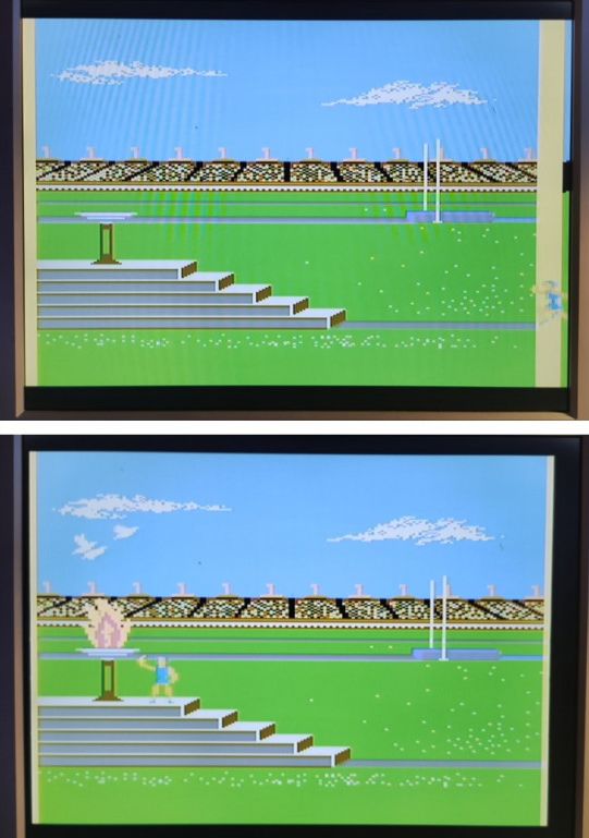

Die nicht bestückte Pin-Leiste links benötigt man nur zum Programmieren des PIC (Hab ich aber extern mit Joy2Pic gemacht) und wenn man will kann man hier Pin2 und 3 mit einen Schalter verbinden um dann die Overscan Funktion (V-Gate) abschaltbar zu machen. Nochmal zu Erinnerung: Die V-Gate Funktion schneidet links und rechts den Bereich des Bildbereiches ab, den man früher auf den Röhren-Monitoren gar nicht gesehen hat (Overscan). Die aktuellen Flachbildschirme zeigen aber meistens den kompletten Bildbereich, was bei manchen Spielen stört:
Oben ohne V-Gate: Die Gelben Balken stören ziemlich
Unten mit V-Gate: Jetzt sind die gelben Balken fast weg

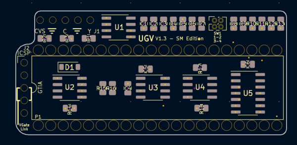

Auf der Unterseite der UGV Small Edition ist aber noch viel Platz. Könnte man die Wiederstände nicht dorthin verlegen? Dann wird die Platine noch etwas kleiner.
